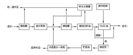

  CASS(CyclicActivatedS1udgeSystem)工艺是普通SBR工艺的一种改进型工艺。CASS反应池由预反应区和主反应区组成,预反应区控制在缺氧状态,因此,提高了对难降解有机物的去除效果提高。CASS进水是连续的,因此进水管道上无电动控制阀,单个池子可独立运行。
  CASS工艺可以根据脱氮除磷效果的要求,将预反应区分成厌氧、缺氧两段。在工艺运行过程中,可根据实际污泥性状和除磷要求选择回流装置的开启。
   CASS工艺处理流程简图如下:
CASS
CASS 工艺处理流程简图
