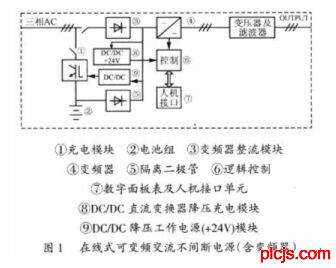

    目前常用的变频器都是交-直-交类型的电压源型变频器,其中间直流环节的电压约为510~620V,是三相交流电压经过三相不受控整流后得到的。如果在市电停电后能为变频器的中间环节提供另一路510~620V的直流电源,其IGBT逆变器就能不间断地输出三相正弦交流电压,而且其电压为0~380V、频率为O~50Hz连续可调,实现负载的软起动或者达到输出电压380(13%)V,输出频率50(1I%)Hz的精度。例如一组蓄电池,就可以实现对负载的不间断供电。基于这个想法开发出一种新型UPS,即可成为变频型交流不间断电源,使变频器在新的应用领域中得到应用。因 UPS输出是三相正弦波且稳压稳频,为了增加设备的可靠性及避免对负载的干扰,在变频器的输出增加变压器和LC低通滤波器。
    根据负载性质,这种可变频UPS同样可以像普通UPS一样设计成后备式和在线式。该电源的过载能力为150%时3s,整机效率为98%以上。
    本文以西门子公司通用变频器产品为应用实例来说明这种电源的工作原理、架构组成和设计方法。
    2 系统组成和工作原理
    该电源主要单元有:矢量型变频器,蓄电池组,DC/DC直流变换器降压充电模块,控制逻辑板,DC/DC降压工作电源( 24V)模块,输出隔离变压器及LC滤波器,数字面板表及及半导体节能灯人机接口单元,结构图如图1所示。

    2.2蓄电池组
    选用阀控式全密封铅酸免维护电池,一般200A?h以上为2V/单只电池。
    2.2.1组串联只数N的确定
    串联只数M取决于通用变频器中间环节直流电压的最大和最小允许值。不间断电源在正常运行时,系统处于浮充电状态,电池只数N应为
    式中:N为蓄电池组串联只数,
    Ue为变频器中间直流环节额定电压,
    Uf为单体电池的浮充电电压。
    以12V/单只电池为例,浮充电压Uf=13.5V(单体电池的浮充电压Uf=2.25V)。以西门子变频器为例:Ue= 510~620V,即Ue(min)=510VO.9=459V,Ue(max)=620x1.1=682V,是变频器能正常工作的电压上限和下限值,取平均值:Ue=(459V 682v)/2=
    570.5V。
    则N=Ue/6Uf=570.5V/(6x2.25V)=42.25,取N=42只。
    浮充时,电池端电压Ud=422.25V6=567V,电压均在设备允许范围内。
    2.2.2蓄电池放电终止电压Uz的确定
    蓄电池放电终止电压Uz取决于市电停电后,电池组脱离充电模块转为向变频器至终止电压的数值要满足变频器正常工作的最低电压值。Uz可按式(2)计算:
    仍以西门子产品为例,取Ue=510V则Uz=(O.875x510V)/(642)=1.77V,考虑到电池和变频器工作的可靠性,电池放电终止电压Uz不要小于1.75V,通常取Uz=1.8V。即单只电池终止电压Uz=1.8x6=10.8V,蓄电池组电压Ud=10.842= 453V,略小于变频器允许的最小电压值Ue(min)=459V,尚能满足变频器工作要求。
    2.2.3蓄电池组容量Q的确定
    电池组容量Q(A?h)取决于负载额定电源电流I及市电停电后负载由蓄电池供电延迟的时间T以及电池组放电后的终止电压Uz。可根据电池生产厂家提供的电池放电曲线或放电表进行选择计算。计算具体可根据经验公式,以15kW负载,停电维持时间lh为例,计算结果为:选50A.h电池 42只。
