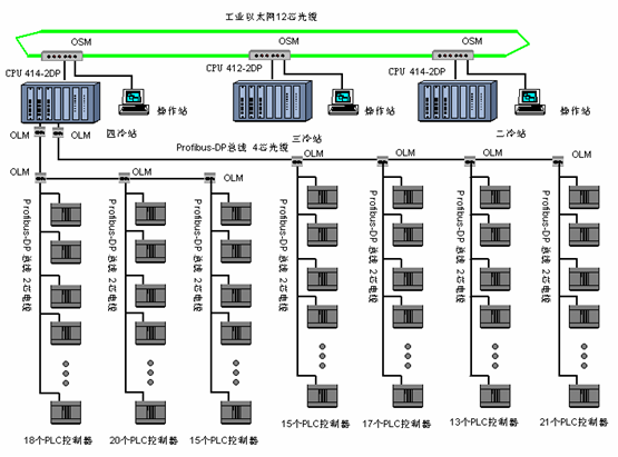

系统监控网络结构
控制级采用TCP/IP协议,工业以太网,网络波特率为10/100Mbps,采用光纤进行通讯,现场级采用现场总线Profibus-DP,总线传输介质为通讯电缆和光缆,网络波特率为19.2Kbps。拓朴结构如下:
拓朴结构
二、三、四冷站各设一套主站PLC(CPU414-2DP),上图为广州大学城四号冷站末端控制系统的网络结构图,二、三号冷站的网络结构与上图相似,只是Profibus-DP网段数量和从站数量不一样。以四号冷站末端控制系统方案进行分析,根据各单体的位置,按近原则组网,采用光缆介质和Profibus专用电缆介质,选用S7-400 CPU414-2 DP可编程控制器作主站,S7-200PLC作从站来完成整个控制系统网络的组建,具体方案如下:
