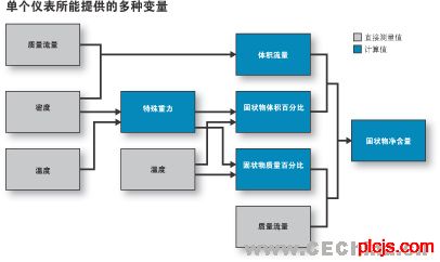

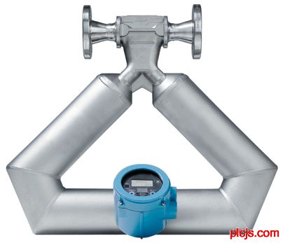

科里奥利流量计是如何利用直接测量得到的数据计算其它变量的
通常情况下,仪表在采集主变量之余,还能够采集一些其他类型的数据。这些数据通常作为仪表内部的补偿系数。
但是,HART或其它现场总线通信协议能够将这些数据利用起来。这幅图表(右边部分)展示了一台。
