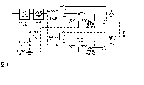

1.2.2 公用220V直流母排
为了提高供电的可靠性,电厂中通常是采用两台UPS组成1+1冗余系统为负载供电,并配之以隔离变压器、交流电压调节器作为旁路电源输入。但是UPS的电池组往往被省略,直接将UPS的直流端接入220V的公共直流母排,如左图1:
图1
这是因为电厂的自动化仪表DCS等往往需要直流220V输入,而每一个电厂都具有大容量的电池组,恰逢其用。但殊不知这是以降低供电可靠性为代价的省略,事实上从可靠性MTBF指标上细算起来并不划算。
假设: 单机UPS的可靠性MTBF=400,000小时
则: 两台1+1冗余并联各带一组电池的UPS,其MTBF=4×400,000=1,600,000小时;
两台1+1冗余并联共用一组电池的UPS,其MTBF=1.1×400,000=440,000小时;
而三台2+1冗余并联共用一组电池时,其MTBF=0.9×400,000=360,000小时。
由此可见,只为节省两组电池而牺牲掉近三倍的MTBF并不划算。
另一方面就是UPS的效率问题。UPS的逆变器是将直流功率转换成交流功率输出的。一般UPS的直流电压在400V~460V左右,而电厂的直流电压为220V,由此带来的问题是:直流电压越低,则逆变器的开关电流就越大,而损耗是与电流的平方成正比的,因此损耗明显增加;同时大电流需要大容量的功率开关器件、大容量的一次侧绕组,较低的直流电压也需要较高变比的变压器,这些无疑是一种潜在的开支,直接影响到设备的投资成本、运行成本、设备的折旧等等。在电力系统走向市场经济的今天乃至以后,这种情况是不容忽视的。

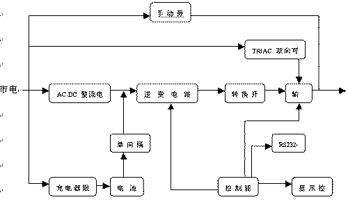

2 UPS的工作原理
2.1.1 AC-DC变换:将电网来的交流电经自耦变压器降压、全波整流、滤波变为直流电压,供给逆变电路。AC-DC输入有软启动电路,可避免开机时对电网的冲击。
2.2.2 DC-AC逆变电路:采用大功率IGBT模块全桥逆变电路,具有很大的功率富余量,在输出动态范围内输出阻抗特别小,具有快速响应特性。由于采用高频调制限流技术,及快速短路保护技术,使逆变器无论是供电电压瞬变还是负载冲击或短路,均可安全可靠地工作。
2.3.3 控制驱动:控制驱动是完成整机功能控制的核心,它除了提供检测、保护、同步以及各种开关和显示驱动信号外,还完成SPWM正弦脉宽调制的控制,由于采用静态和动态双重电压反馈。极大地改善了逆变器的动态特性和稳定性。不间断电源工作原理框图如图2所示。
图2
