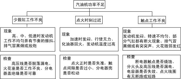

    3. 故障树分析法
    故障树即故障因果关系分析图.它是利用逻辑推理,对确定的故障事件在一定条件下用图形表示,并确定导致此故障事件必然发生某(些)次级事件的因果关系的图形演绎方法.然后,再分析此次级事件必然发生的更次级事件……如此层层分析演绎、制图 , 直至分析到 基本故障事件或不能再分解的边界事件为止,这种演绎图形即为故障树。如图下图为汽油机功率不足的故障树.
    故障树直观地反映了系统故障与各种基本故障的逻辑关系,为迅速排除故障提供了依据.利用故障树可找出系统故障的故障谱,再进一步找出系统的最薄弱环节,便于加强对薄弱环节的检查及维护,以提高机器使用的可靠性。
