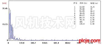

  2008年5月,压缩机安装结束后进行开车试运转,开始阶段同步电动机只与增速机连接,单独跑合,增速机的未滤波的振动幅值在20μm左右,达标。合格后将压缩机连上,考虑到压缩机的工况,为了避免因进口面积过小而造成的气流涡动,同时为了降低电机的启动负载,将进口导叶开度定为15[1]。在同步电动机启动后19s时,压缩机转速4860r/min,测点1的振动幅值超过237μm,连锁停机。测点3、4的振动幅值20μm,测点2的振动幅值24μm。根据振动分析认为是增速机轴承间隙偏大,造成启动瞬间油膜不稳定而引起振动,频谱图见图2,存在很高能量的低频振动,决定将增速机的大、小齿轮轴承径向间隙由原来的0.50mm和0.40mm调整为0.40mm和0.30mm[2]。
  图2测点1频谱图

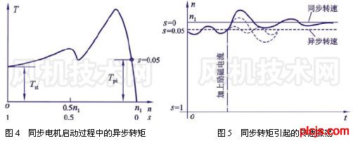

  通过5个月时间对空气压缩机的运转试验表明,同步电机采用异步启动在牵入同步转速时会引起振动超标而导致停机。图4和图5为同步电动机的转矩—转速特性曲线,可以看出,同步电动机采用异步启动时,首先通过阻尼绕组产生异步转矩来获得启动转矩。其启动过程可分为2个阶段,即异步启动阶段和牵入同步阶段。异步启动阶段与异步电动机启动过程相似,当电动机的转速接近同步转速时,即可在同步转矩的作用下自行牵入同步。当转速升高到95%额定转速时,给转子线圈通入直流电源,在转子磁极的瞬间同步转矩作用下,电机将产生一定程度的振荡,牵入同步后电机将保持同步转速不变,振动平稳。延长了连锁停机跳车值后,度过了同步电机异步启动时的振荡区域,从而使振动下降,平稳运行 [5-6]。
  由于同步电动机动态过程十分短暂,故要求测试系统具有较高的灵敏度及良好的动态响应性能,否则将无法测试,当然也不可能获得准确的数据进行分析。
