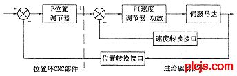

  传统的交、直流伺服控制一般到速度环为止,而在数控机床的进给坐标轴中,最终要控制的不仅有速度、加速度,更重要的却是位置量,所以位置环的实现成为数控系统的重要任务,位置环控制的品质也成为衡量其性能的一个重要指标。适用于机床配套和改造的系统,一般采用典型的速度内环和位置外环构成P-PI位置调节系统,如图1所示。本文主要对位置环控制进行研究与设计,选择HCTL-1100芯片作为其控制核心。

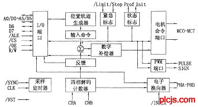

  HCTL-1100是美国HP公司新推出的通用型、高性能电机运动控制芯片,其内部原理如图2所示。

  (1)可控制多种电机,包括无刷电机、伺服电机、步进电机。
  (2)可给用户提供位置控制、速度控制等四种控制方式。
  (3)内部有可编程的数字补偿网络,对闭环系统的传递函数能提供一定的校正作用,使之在所需的系统带宽内,具有合适的相角裕度和幅值裕度。
  (4)和CPU的接口是8位双向总线,其中6位采用地址/数据复用方式工作,另外2位只传递数据信号。对于CPU,HCTL相当于64个控制寄存器,按照一定的格式读、写寄存器,可以启动相应的控制操作。
  (5)具有SYNC同步引脚,易于实现多轴联动。
  (6)具有光电编码器的反馈输入CHA、CHB、/INDEX。
2.2 HCTL-1100的控制寄存器
  HCTL的工作由64个8位内部寄存器控制,这些寄存器包含了正确控制HCTL的命令和配置信息,例如:
  (1)电机命令寄存器(R08H):此寄存器的值即为电机命令端口的输出,HCTL在控制模式下根据控制规律控制此寄存器。
  (2)数字补偿寄存器:它包括零点寄存器(R20H),极点寄存器(R21H),增益寄存器(R22H)。由于HCTL构成的控制系统多为闭环,为满足闭环系统工作稳定性要求,HCTL内部设计了数字补偿功能环节,其传递函数为:
(K、A、B∈[0,256]的单字节)
只要适当地选取三个寄存器的值,就能满足大部分控制的需要。
  (3)采样时间计数器(R0FH):HCTL实质上是一个数字采样系统,在每一周期中,根据采样值和当前值计算输出,采样周期由R0FH中的数决定,其关系为:
t=16(T+1)/fclk
式中 fclk——HCTL工作时钟频率
   T——采样周期,R0FH中的值

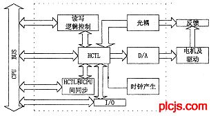

  利用HCTL-1100设计的位置环控制系统,其总体结构如图3所示。需要注意的是,由于HCTL-1100本身也包含一个微处理器,它的读写控制逻辑有其特殊性,不能简单地用/IOR、/IOW实现读写控制,必须有读写控制逻辑电路接口。
图3 位置伺服控制总体结构框图
  通过仔细研究HCTL的控制时序,可以发现HCTL一方面要求用/CS的上升沿(地址信号无效时刻)锁存有效数据,另一方面要求/CS的上升沿必须对应于R/W信号的有效部分。而PC机的地址信号在整个周期内基本上全有效,待其无效时,已不存在有效数据,如图4所示CPU是利用/IOW的上升沿锁存有效数据。因此可以用地址片选信号(/CS)和/IOW的“与”逻辑来控制HCTL-1100的片选信号(/CS)实现,以保证/CS不仅起到选通作用,而且可以利用其上升沿锁存有效数据。把/IOW延时后再接至HCTL-1100的R/W,以使其落后于HCTL-1100的片选信号(/CS)一段时间,保证/CS的上升沿对应于R/W信号的有效部分。
