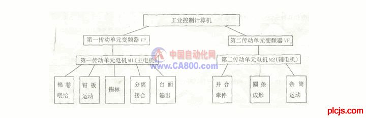

(1)把精梳机的传动系统分为二个单元,这两个传动单元分别是:第一传动单元控制棉卷罗拉、钳板、锡林、分离罗拉等部件的运动,第二传动单元控制并合牵伸罗拉,圈条成形等部件的运动。
(2)二个传动单元分别由独立电机传动,两单元间运动联系由工业计算机控制。
(3)二个传动单元的电机转速分别由两台变频器控制,变频器的频率设定由工业计算机控制并输入。
新型精梳机多单元分步传动系统设计方案如下图:

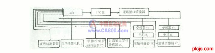

根据以上基本功能要求,该控制系统的设计应作如下考虑:
(1)以IPC机作为中央控制器,所有工艺参数设置、运行过程中工艺参数的控制及动态显示,历史记录,故障处理和分析都借助于微机来实现。
(2)采用多单元变频器调速系统对各回转部件进行速度控制,可以很好地满足速度精度与不断变化的要求。
(3)速度传感器选择精度较高的矢量变换控制器,工控机选择主频较高的机型,采用微机矢量变换控制SPWM变频调速系统,可以获得高动态性能调控。 新型精梳机多单元变频控制系统的整体设计如下图所示:
由于本人对自调匀整系统及控制方式了解不多,本设计方案中没有将自调匀整系统列入。考虑到整个控制系统应具有一个友好的人一机界面,所开发的控制系统要是一个基于Windows操作系统的应用程序,同时要求微机的数据处理速度快,对系统控制的快速响应时间短,因此,IPC机的选择应予以重视。而在软件设计上应大体包括了三个板块:人机操作界面、数据库开发、通讯程序接口。
