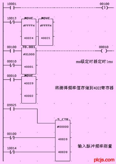

电机转速数字检测的基本方法是利用与电动机同轴连接的光电脉冲发生器的输出脉冲频率与转速成正比的原理[4]。对光电脉冲信号频率的测量,目前常用的实现方式有两种:一种以单片机为核心,扩展计数器等外围器件构成的电路;另一种是用plc。由于plc可靠性高,抗干扰能力强,所以被广泛地用于工业控制。这里采用plc来测量电机转速。
具体实现方法为将光电编码器固定在电机的转轴上,并与电机同轴,随电机同步旋转,产生与转速成正比的电脉冲信号。采用plc实现对检测时间和转速脉冲信号的计数,并将测得的频率保存在内部的寄存器中。
目前,plc实现脉冲信号的测量主要是用plc的高速计数单元来实现。但是,带有高速计数功能的plc价格较高,一般都要上千元,主要用于转速较高,或对测量精度要求较高的场合。如果转速较低,或对测量的精度要求不高时,高性能的高速计数单元就有些浪费了。本文所设计的转速测量方法主要用于转矩流变仪测控系统,对于转矩流变仪来说,电机转速最高为1500r/min,采用分辨率为200的编码器,输入plc的光电脉冲的最高频率为5khz。而带有高速计数功能的plc计数脉冲的频率一般都可达20khz以上,大部分都能达到50khz,甚至更高。用于转矩流变仪中测量转速,虽然精度高,但却有很大的浪费。而一般的国产plc模块市场价格都在1000以内。转矩流变仪转速测量环节采用了普通plc模块 (在本设计中选用了德维森科技 (深圳) 有限公司生产的v80-m16dr-ac),通过plc的开关量输入单元来测量脉冲信号的频率,既满足了测量的精度要求,又大大降低了成本,同时保留了plc的高度可靠性。
所设计的转速测量的plc梯形图程序如附图所示。
附图  转速测量梯形图程序
为了使用普通plc模块实现高速脉冲的计数,采用了专用的软高速计数指令,既保证了测量的精度,又简化了程序。为了提高计时精度采用了精度为1ms的定时器,并用同一信号控制定时器和软高速计数器的起停。
4  结束语
作者在转矩流变仪的研发中,成功实现了利用plc开关量输入单元测量电机转速的方法,当电机在最高转速(1500r/min)下运行时,转速测量精度为 0.02%。在50r/min时,精度为0.6%。实验证明,这种测量方法具有较高的精度和稳定性。
