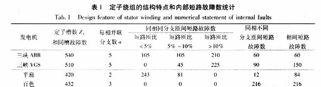

1 发电机主保护设计之前应充分了解定子绕组在铁芯槽中和端部的实际分布
一般来说,不同发电机有不同的定子绕组构成方式——叠绕组或波绕组、整数槽或分数槽、双层或单层、定子槽数Z1、每相并联分支数a、每分支匝数、……。两台容量相同的发电机,它们的定子绕组构成特点可以大相径庭,以三峡电站为例,两种发电机容量相同、额定电压相同,a均为5,但它们定子绕组的结构特点不同,一台Z1=540,另一台Z1=510,如表1所示。
再看两台容量均为135MW的发电机,它们定子绕组的结构特点相差更大(见表1)。

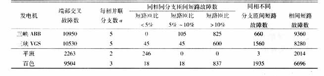

2 详细调查发电机定子绕组实际可能发生的短路故障数
了解各台发电机定子绕组的实际分布,目的为摸清定子绕组实际可能发生的短路故障数,究竟有多少相间短路和匝间短路?经常有人不作任何调研就矢口否认大型汽轮发电机定子绕组存在匝间短路的可能性,这是以讹传讹的结果。
这里所谓“实际可能发生的短路故障”是指定子绕组的任两导线相邻就应考虑它们之间可能发生短路,所有这些短路都不是任意设定的。经过充分调研,不仅掌握了这台发电机相间短路和匝间短路的故障总数,而且清楚地知道每种短路的短路匝数(短路匝比)及其空间位置,真正做到设计者对保护对象的确切认识、心中有数。内部短路故障数统计实例见表1。

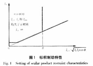

6 完全纵差保护宜采用标积制动原理
发电机相间短路宜装设完全纵差保护和采用标积制动方式,因为它比比率制动方式有更高的灵敏性和可靠性。但是在采用标积制动方式的不完全纵差保护时,在某些内部故障条件下两侧电流具有外部短路相位特征(图1中的cosφ>0 ),若制动特性如图1所示,则B值整定不当保护可能拒动[3>。
只有在充分详尽地进行发电机所有内部相间和匝间短路分析计算的基础上,才能正确选择整定值B,这样标积制动方式的不完全纵差保护方可避免内部短路拒动的隐患。
