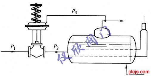

自力式压力调节阀的结构,与单座和双座调节阀相似。不同的是,所要进行调节的装置的压力,直接作用于执行机构。如图,1-1所示的压力自力调节系统中,p3 是由被调节装置传送给执行机构的压力。
压力自动调节阀
压力自动调节系统图

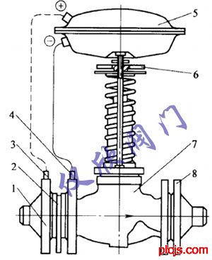

图2-2示出自动式差压式调节阀的结构。它由调节阀7和具有双作用的执行机构 5组成。通过信号接头3和4,接收从孔板2传来的差压信号。调节阀工作范围的调节,借助于调节螺母’,改变执行机构5中弹簧所受的力而实现。
自力式压差调节阀结构
自力式压差调节阀结构
1、8—管法兰 2—孔板 3、4—正、负信号接头 5—执行机构 6—调节螺母 7—调节阀
