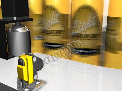

在灌装车间,检测瓶子

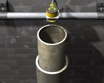

在水处理或是工厂生产车间,检测液位和控制容器填充情况(使用QT50U的图片)
