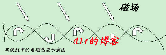

    我们来看看双绞线是怎样消除磁场干扰的。在双绞线中,感应电势的极性取决于磁场与环的关系。从图中可见,双绞线能使相邻两个环跟磁场的关系相互交换一次,以使相邻两个环间感应的电位相抵消。假设各个环是相互独立的,则图中的箭头就表示了电流的流动方向。且绞合的圆环越多,抗磁场干扰的效果越好。双绞线不仅提高了对磁场的抗干扰能力,并且因回路本身传输的电流在两线中一去一回,两线电流在空间产生的磁场正好相反,因而也就减少了这一回路对其它回路的干扰。
