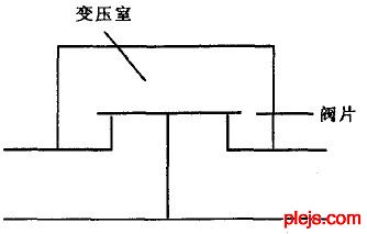

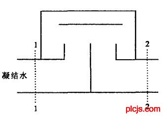

圆盘式疏水阀主要由变压室和阀片(图1)等组成。当蒸汽进入并且充满变压室,在闭阀的瞬间,变压室的压力几乎与入口压力相等,但由于阀片上方受压面积大于入口喷嘴的面积,将阀片向下压的力大,因此, 阀门关闭。当进入变压室内的蒸汽向接触阀盖外侧的空气散热,随着阀盖散热,蒸汽凝结成水,压力降低,尽管圆盘阀片承受向下压力的受压面积大,也不能阻止推动圆盘阀片向上的力,于是阀片抬起,继而开阀,将关闭后积聚在疏水阀入口处的凝结水排除。当凝结水流动的时候,凝结水的冲击力将阀片冲开(图2)。
圆盘式疏水阀 凝结水排放过程

排尽凝结水后,又流入蒸汽, 由于蒸汽流速高,使阀片下方的压力降低,从而闭阀,接着再进入下一循环。正常情况下,疏水阀只排出凝结水,蒸汽则被阻止。

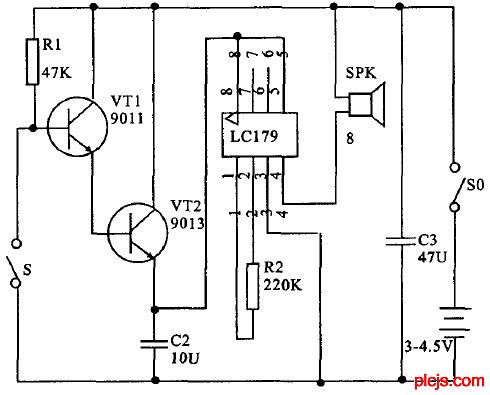

在蒸汽泄漏时, 出口位置的压力大于疏水阀正常运行时的压力。此时,由于压力作用在圆盘片上的力比弹簧的弹力要大,蒸汽就将活动圆盘片顶开,连接在活动圆盘片上的报警触发线不再接触控制开关(S),使得报警装置发声报警,告知监测人员疏水阀发生了蒸汽泄漏。当蒸汽泄漏问题得到处理,弹簧的弹力比疏水阀正常运作时作用在圆盘片上的力大,圆盘片因此紧靠在密封圈上,圆盘片上的报警触发线接触到s,使s闭合,报警装置不发声,监测装置恢复正常状态。
发声报警器主要由探测电子开关及报警专用集成电路等组成(图3)。S与VT1、VT2组成电子开关。由于S闭合的作用,VT1的基极处于低电平,使VT1及VT2均处于截止状态,VT2的发射极无电流输出,报警专用集成电路IC1因失电而不工作,扬声器也无报警声发出。当S开启时,VT1 以R1得基极偏流而导通,V 也随之导通,IC1 因得电而工作,其4脚输出的报警信号驱动扬声器发声。
