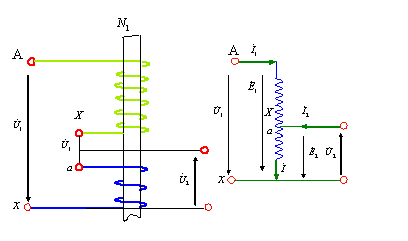

一、自耦变压器的结构特点
(一)表示方法
(二)结构特点
ax为低压绕组,供高低绕组共用,称公共绕组;
Aa与公共绕组串联后供高压侧用,称串联绕组。
特点:称为单绕组自耦合,原副绕组间不仅由磁的联系,而且有电的联系。

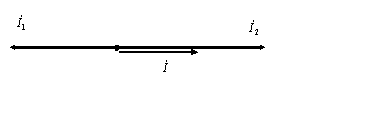

(二)电流关系
磁势平衡关系
若忽略励磁电流
可知一、二次电流的大小与绕组匝数成正比,而相位差180(即反相)。
a点电流
公共绕组电流:
说明:公共绕组的电流与二次电流在时间相位上同相。
大小关系为:
说明:流经公共绕组(低压绕组)的电流比与二次电流小(普通双绕组流经二次绕组电流即为二次电流)。
(三) 电动势平衡方程式和等值电路
自耦变压器简化等效电路
电压平衡方程式为
将二次侧乘以KA后,与一次电动势相加,得
ZkA——自耦变压器的折算到高压侧的短路阻抗;
