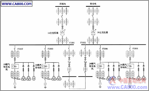

  燃气轮发电机额定功率50MW,出线电压10kV,蒸汽轮机发电机额定功率18MW,出线电压10kV,经共同的母线送至额定功率80MW的升压变压器,升压至110kV,经母线与外电网并网。机组启动时,外电网通过80MW变压器向电厂供电。发电厂自用10kV高压电引自发电机出口,由电抗器经电缆送至10kV配电装置,向发电厂高压设备供电。10kV配电装置为单母线接线,发电厂自用380/220V低压电由10kV配电装置接入低压变压器,向低压负荷供电。
  DCS电气系统的主要设备有:汽轮发电机、高压厂用电源、低压厂用电源、煤气压缩机馈线。由以下子系统组成:1#/2#汽轮发电机;10kV机压母线I段/II段;10kV厂用母线I段/II段;0.4kV厂用母线I段/II段;UPS系统;直流系统。
  两套机组的供电来源分别是历城电和韩仓电,高压电经过两台主变压器(110kV/10kV),到10kV机压母线I/II段,分别带动1#/2#蒸汽轮发电机和1#/2#燃气轮发电机;另外一路经过电抗器到10kV厂用母线,带动煤气压缩机和厂内其它设备,并经过10kV/0.4kV变压器到达0.4kV厂用母线,供给厂内其它用电。电气主接线如图1所示。

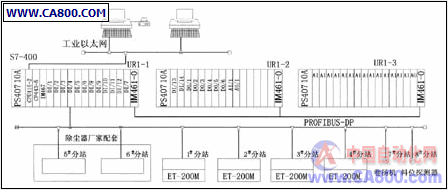

  两套机组的电气系统均采用GE Fanuc Series 90TM 90-30 系列PLC,双机热备,工作时一主一从,同步运行,互为冗余。一旦主PLC因故障掉电,另一PLC立即由从变主,继续工作;主PLC恢复以后,两套PLC仍然保持原来的主从关系。其冗余配置由Max on软件完成。
  I/O子站使用GE Fanuc的控制软件Versamax,进行PLC的编程和配置。Versamax既可以作为单独的PLC控制机,又可以作为I/O子站,通过现场总线受控于其它主控设备,还可以构成由多台PLC组成的分布式大型控制系统。Versamax I/O 通用灵活,可用于本地和远程控制现场,并且具有自动地址分配组态特性。系统的I/O布置如图2所示。
图2 1#机组的I/O布置(2#同)

  各子系统之间的数据交换通过通讯网络实现,采用VME总线技术实时采集现场的数据,信号分两路接入两个配置完全相同的VersaMax I/O站;I/O子站与S90-30系列PLC之间,采用Genius总线技术,双线冗余,确保了PLC与远程I/O之间的数据与控制的正常进行;再通过100M TCP/IP以太网实现PLC之间及PLC与上位机之间数据交换及共享。
