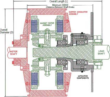

MagnaDrive永磁磁力耦合调速驱动是通过铜导体和永磁体之间的气隙实现由电动机到负载的转矩传输。该技术实现了在驱动(电动机)和被驱动(负载)侧没有机械链接。其工作原理是一端稀有金属氧化物硼铁钕永磁体和另一端感应磁场相互作用产生转矩,通过调节永磁体和铜导体之间的气隙就可以控制传递的转矩,从而实现负载速度调节。
由下图所示,MagnaDrive永磁磁力耦合调速驱动器主要由铜转子、永磁转子和控制器三部分组成。铜转子固定在电动机轴上,永磁转子固定在负载转轴上,铜转子和永磁转子之间有间隙(称为气隙)。这样电动机和负载由原来的硬(机械)链接转变为软(磁)链接,通过调节永磁体和铜导体之间的气隙就可实现负载轴上的输出转矩变化,从而实现负载转速变化。由上面的分析可以知道,通过调整气隙可以获得可调整的、可控制的、可以重复的负载转速。
磁感应原理是通过磁体和导体之间的相对运动产生。也就是说,永磁磁力耦合调速驱动器的输出转速始终都比输入转速小,转速差称为滑差。典型情况下,在电动机满转时,MagnaDrive ASD的滑差在1%--4%之间。
通过MagnaDrive ASD,输入转矩总是等于输出转矩,因此电动机只需要产生负载所需要的转矩。
