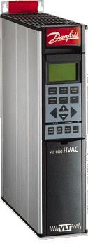

 一、简介
  本文分析一台VLT5011变频器运行中显示alarm4 故障及其维修经验。丹佛斯VLT? 5000 变频器系列功能强大、运行稳定。广泛应用于许多领域,如:食品、饮料、印刷、造纸、石化、纺织、钢铁、机械、起重、电梯、建材以及暖通空调等等。
二、检查过程:
        VLT5011变频器分为书本型和紧凑型2种,该机器属于书本型。检查该变频器的流程是:先拆操作面板,然后拆上盖板、侧板,知道可以看见变频器的电源卡,测试电源卡发现:其上整流模块,逆变模块,电解电容,开关电源,驱动线路工作正常。说明该机器主要部件并未受损。
