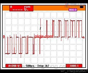

3. 内置的dv / dt输出滤波器,变频器的输出在传输过程中相间的电磁辐射和耦合噪声等干扰信号将被dv / dt输出滤波器过滤掉,减小对周边控制信号和检测信号的干扰,变频器到电机的电缆长度允许达到最长300米,并确保整个系统的安全稳定。变频器的逆变桥A相输出波形如下图所示:
若把变频器输出波形放大, 可以看到波形的角度并非 90o 直角,
但是在变频器输出端会产生尖锐的过脉冲电压, 此电压远远高过电机输出
为解决此问题, Power Electronics研究出 IGBTs的门极电阻, 保证尖峰脉冲不超过限值.
Rg 门极电阻 ,控制负载的 “电容量” 使之与 IGBT一致.
输出不带dv/dt输出滤波器时的实际测量波形   输出带dv/dt输出滤波器时的实际测量波形
       Power Electronics的变频器, 集成了dV/dt 输出滤波器. 此滤波器由线圈组成, 串联在输出端,它执行着过滤尖峰脉冲的作用.
