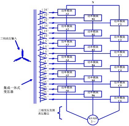

    2 高压变频器的系统组成和原理
    该高压变频器为直接高-高结构,不需输出升压变压器,输出为单元串联移相式PWM方式,其主电路结构如图1所示。
    该高压变频器具有运行稳定、调速范围广、输出波形正弦好、输入电流功率因数高、效率高等特点,对电网谐波污染小,总体谐波畸变THD小于4%,直接满足IEEE519-1992的谐波抑制标准,功率因数高,不必采用功率因数补偿装置,输出波形好,不存在谐波引起的电机附加发热和转矩脉动、噪音、输出dv/dt、共模电压等问题,不必加输出滤波器,就可以使用普通的异步电机。
