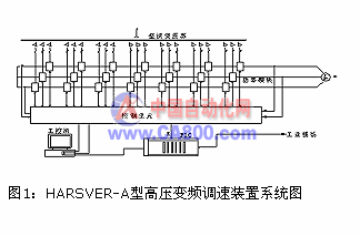

  HARSVER-A型变频装置采用单元串联多电平PWM拓扑结构,由若干个低压PWM变频功率单元串联的方式实现直接高压输出,即6kV输出电压每相有7个额定电压为480V的功率单元串联而成,输出相电压3450V,线电压达到6kV左右,装置系统配置如图1。这种技术是目前高压变频领域应有最广泛、最成熟的技术。
图1:HARSVER-A型高压变频调速装置系统图
该调速装置有如下特点:
◆ 变频器为高-高结构,不需输出升压变压器,变频器效率高达96%;
◆42脉冲的整流电路结构,使输入电流波形接近正弦波,总的谐波电流失真低于4%,输入功率因数达0.95以上;
◆逆变器输出采用多电平移相式PWM技术,输出电压接近正弦波。输出电压每个电平台阶只有单元直流母线电压大小,所以dv/dt很小,不需要配置专用滤波装置;
◆采用功率单元串联,而不是功率器件串联,器件承受的最高电压为单元内直流母线的电压,器件不必串联,不存在器件串联引起的均压问题;
◆变频器可以承受30%的电源电压下降而继续运行,变频器的6KV主电源完全失电时,变频器可以在3秒内不停机;
◆采用功率单元旁路技术,多极模块串联,某个模块发生故障时自动旁路运行,大大地提高了系统运行的可靠性;
◆变频装置提供大液晶中文操作界面,功能强,操作方便;
◆装置除变压器外,大部分的元器件采用进口优质产品,保证了整件的质量和可靠性。
