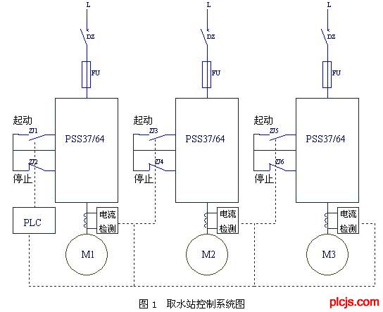

考虑到取水站无人值守,选择启动设备时着重可靠性,就选用软启动器,每台水泵配1台,共3台。沉淀池内设有“高”“中”“低”3个水位点,用PLC根据沉淀池水位的高低来决定1台水泵运行或2台水泵运行,还可通过编程控制使3台水泵使用的时间尽量相同。水泵的运行信号,故障信号通过电缆送到水处理站显示。取水站的抽水水位比水泵安装位置低2米,水泵初次起动或停止后再起动,都可能形成“真空”而吸不上水,原来的方式是靠人工注水,注水过程中打开排气阀将管道和水泵中的空气排除后再起动。无人值守后必须自动地完成注水排气这个过程,否则抽不上水的水泵长期运行会损坏。为满足自动注水排气,须检测管道内有无“真空”,其方法一是直接用真空表检测管道内“真空”;另一种方法采用间接检测方式,即检测水泵电机的运行电流。如果管道有“真空”,则电机近似于空载运行,电流较小;如果管道没有“真空”,则电机接近满载运行,电流基本上为额定电流,二者的差值较大。本例中,水泵电机30kW,满载电流56.4A,管道有“真空”时电机电流为25A。水泵起动时,用电流检测模块测量电机的电流,将此值送往PLC,将电流数值门限定在35A上。电机电流值高于35A,表示管道没有“真空”,起动成功继续运行;电机电流值低于35A时,停止电机运转,PLC输出信号,打开注水和排气电磁阀,注水和排气同时进行,排出管道内的空气,3~5分钟后,重新再起动一次。如果电机电流值仍低于35A,重复上述电机停车,再次注水和排气,3~5分钟后,再次进行起动。这样的起动过程可进行3次,如果3次都不能起动水泵,则表示水泵,电机或抽水管道有问题(如底阀处有异物),PLC给出报警信号,通知值班人员处理。本例采用的是后一种方法,需要在管道上加装注水和排气电磁阀。整个设备装在控制柜中,控制柜安装在取水站。取水站控制系统如图1所示

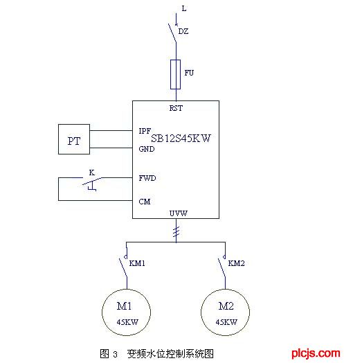

为节能考虑,水处理站往高位水池送水的水泵用变频器驱动,高位水池的水位信号也通过电缆送到水处理站,与变频器组成一个水位闭环控制系统,适当调节水位闭环控制系统的给定,可有不错的节能效果。

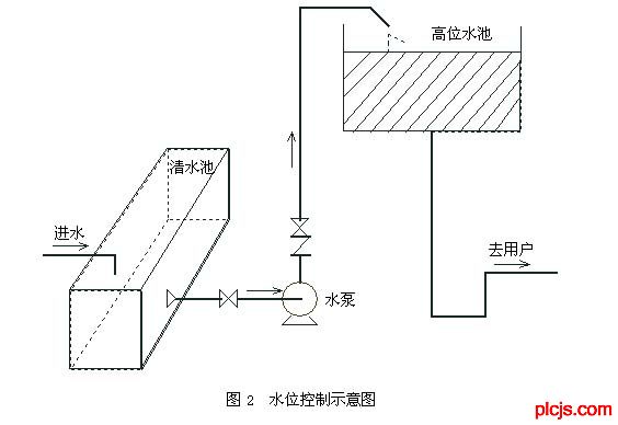

高位水池的水位控制如图2所示,变频水位控制系统图如图3所示。
图中:K—起动/停止,PT—水位变送器,水位给定由键盘操作,变频可切换为任一台水泵运行。
