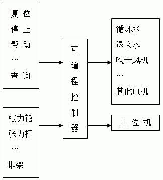

    在电缆自动生产线检控系统中,可编程控制器作为下位机用来控制各种电机、风机的启、停,调速器的投切,读取各控制点的状态,然后将各点的状态输入到上位机——计算机。计算机处理可编程控制器和其他设备的信息,以图表的方式显示,使操作者对生产线的工作状态一目了然。计算机和可编程控制器的硬件连接及可编程控制器与各控制端、状态点的连接如图1所示。
图1 可编程控制器接线示意图
    图1中,输入到可编程控制器的检测点可分为按键类和光电开关类。按键类主要有:启动、停止、帮助、诊断、查询、复位按键等。光电开关类主要有:张力轮位置、张力杆位置、左右托位置、左右盘位置、抓勾位置、左右防护位置、排线位置、排架位置、光电开关等。可编程控制器的输出用来控制循环水、退火水、吹干风机及各种电机的启停等。
    可编程控制器不断读取输入端,按既定的控制方式对输入端的状态进行逻辑运算,然后将运算结果经输出端输出(即进行控制),从而保证生产线的可靠、连续运行,同时将本系统的状态按某种协议反映给上位机,上位机处理可编程控制器和其它设备的信息,作出响应,并以图表的方式显示,使操作者能随时掌握生产线的工作状态,以便在需要时进行调试。
