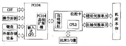

因此,这里选用PCIO4工控机作为上位机,搭建了“位置控制卡+ PC104”的开放式形式数控系统,系统的组成框图如图1所示。
图 1 高速数控雕铣机组成框图
根据功能的不同可将系统分成如下各模块:系统管理模块、运动控制模块、数字一脉冲伺服接口模块、电气控制模块、机床面板操作模块和伺服驱动模块。下面分别加以简要介绍。
(1)管 理 模块和运动控制模块
这部分功能主要由上位机PC104实现,主要任务是管理和组织整个CNC系统有条不紊地工作,主要包括加工程序的输人、编辑编译,中断管理,故障的自诊断,完成各种控制算法和插补算法响应操作面板和键盘的输人,同时还要把运动控制器反馈的数据,机床工作状态,在CRT上显示出来。
(2)数字一脉冲伺服接口模块和电气控制模块
基于CPLD的位置控制卡在每个插补周期内接收来自上位机(PC104)的位置信息,将其转换成主轴及进给系统的控制信息(一定频率和个数的脉冲),实现精确的位置控制;同时实现其他辅助电路功能,如主轴起停,工件的夹紧、松开,冷却液开/关等功能。即实现了数字一脉冲接口功能和电气控制功能口
(3)机床面板操作模块和伺服驱动模块
机床操作面板则用单片机进行管理。单片机实时对面板各按键进行扫描,并计算出键值,通过串口与上位机进行通信。
驱动器为$ANYOQ系列,采用位置控制方式,位置控制卡发出的脉冲与方向信号分别差分输出至驱动器。卡上的输出口通过中间继电器控制驱动器的伺服ON的接通,而输入口也通过中间继电器读人驱动器输出的伺服准备好以及伺服报警等信号。
