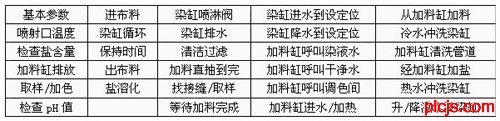

3.1 模块化的分解与实现
  染布工艺经过长时间的积累,已经形成一套相对固定的工艺流程。但是随着布料种类、染料种类和印染要求的不同,会在原有流程上进行一定的增加、删减或者参数的改变,因此需要将整个印染工艺分解为若干个小模块以实现这一功能。
经过对印染工艺的了解,现将整体工艺拆分为如下功能块:
  模块功能的实现应用顺序功能图流程的概念。在一个关联且封闭的顺序流程中,每一时刻只有一个步骤在运行,且各流程间互不干扰。而工艺模块的划分也正是本着一个模块内的工艺顺序执行、各个模块间的工艺尽量独立这一原则。因此,一个模块对应一个流程即可。
