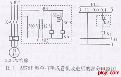

河南省漯河双龙纺织有限公司现有A076F型单打手成卷机6台,车肚落棉、风扇排风采用的是地下管道吸风方式。在生产过程中,我们发现A076F型单打手成卷机综合打手传动风扇平皮带脱落后,由于A076F型单打手成卷机上下尘笼吸风风力比较大,挡车工察觉不到异常现象依然照常开车落卷,导致棉卷重不匀超出公司质量指标。
为此,我们对A076F型单打手成卷机的控制电路进行了改进,加装了速度开关。
具体做法是:
(1)把SD—D型速度开关的磁钢圆环固定在风扇皮带轮里侧的风扇轴上,将SD—D型速度开关利用镀锌钢板作底固定在风扇的轴承座上,把SD—D型速度开关的电线引到A076F型单打手成卷机的主控电气箱中。
(2)把JZ7-44型中问继电器和BK-50型控制变压器一起紧固在镀锌钢板上后,固定在A076F型单打手成卷机的主控电气箱内侧合适位置。
(3)从PLC、控制棉卷罗拉接触器K2分别引出导线与SD-D型速度开关、JZ7-44型中间继电器、BK-50型控制变压器进行连接,使SD—D型速度开关的信号直接控制棉卷罗拉的停转动作。其连接线路图见图1,图1中虚线框内为外加电路。
改进后,A076F型单打手成卷机综合打手传动风扇平皮带脱落后,棉卷罗拉立即停止运转,有效降低了棉卷重不匀和后工序产品质量的波动。
