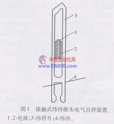

积极式引纬方式的纬纱都是具有一定张力的。由此我们想到经纱也是有一定张力的,可以仿照经纱断头自停机构的方式来控制纬纱断头自停。基于这一点,我们用经纱断头自停机构的部件试制了接触式纬纱断头电气自停装置。
2.1.1接触式纬纱断头电气自停装置的检测机构
检测机构由纬停片3(经停片)和相互绝缘的正、负电极1、2组成(如图1所示)。当纬纱4断头,纬停片3落下,使正、负电极1、2接通,产生纬停信号。纬停片上部的斜口能保证其落下时与电极1、2紧密接触。从纬纱断头自停装置上的正、负电极分别引出两根电线,接到织机经纱断头自停装置的控制电路中。开通新纬纱断头自停装置,同时关闭原控制纬纱断头自停装置。使用这种接触式检测机构时要避免飞花和油污堆积在机构电极上,否则易引起纬纱断头自停装置失灵,造成织物纬向疵点。
2.1.2接触式纬纱断头自停装置的执行机构
执行机构一般有电脑控制和逻辑门控制两种方式。电脑控制原理:由检测机构发出中断申请信号,经电脑处理接收中断申请信号之后,进行纬停信号采样、判断,最后发出停车指令。逻辑控制门控制原理:检测机构发出中断申请信号,经逻辑控制门判断并输出电信号,达到停车的目的。
