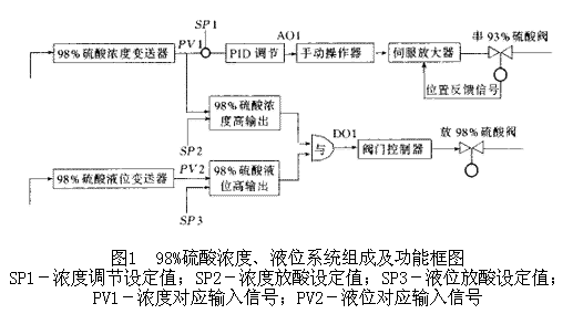

  以前,我们使用过多种型号的93%硫酸浓度计,但使用效果均不理想。1996年,我们开始试用上海同济大学超声波检测仪开发部生产的ND-2型93%、98%硫酸浓度计。该仪表采用超声检测技术对被测二元液体的浓度进行测定,通过测定被测液体中一定距离上超声传播的声时、液体的温度,然后与机内储存的该液体的浓度、声时、温度关系进行比较,精确确定被测液体的浓度。由于采用了随机地测量时间间隔后平均、过零电平检测、测量声时的精测尾时方法及提高超声发射接收能力等技术措施,大大提高了测量的精度。该表测量精度高达±0.25%,二次仪表可输出线性的4~20mA或1~5V信号给调节系统,且性能稳定,日常维护量小。我厂从1996年到目前为止已使用了5台,运行状况一直很好。同时,我们采用了德国VEGA公司生产的高精度耐腐蚀超声波液位计检测酸槽液位。这样,关键的硬件设备已能达到控制系统的要求。
  该系统由以下设备组成:两台KMM可编程调节器,两台酸浓度计(93%、98%各1台),1台超声波液位计(测量98%酸槽液位),两台串酸隔膜阀,1台放酸球阀,1台加水电磁阀,两台阀门控制器,以及配套的两台手动操作器,1台配电器,两台伺服放大器。现以98%硫酸浓度、液位调节回路系统为例,介绍系统组成和功能,见图1。

  (1)根据生产工艺要求,在93%、98%酸槽液体互串的同时,当两边硫酸的浓度值均高于某一规定值时,才允许打开加水阀,加水至93%酸槽;当98%酸浓度、酸槽液位均达到其规定值时,开98%放酸阀生产98%成品酸;当酸槽液位低于某一值时,关闭放酸阀。另外,因为生产系统的两个循环槽容量小,使酸的液位高度难平衡,生产状况较好和较差时都偶尔会使某一酸槽液位超标,而这时又达不到排放条件,为排除这种不稳定性,在两个循环槽溢流管上安装了一个平衡阀,这样,在某一酸槽液位过高时,可通过溢流来获得平衡。

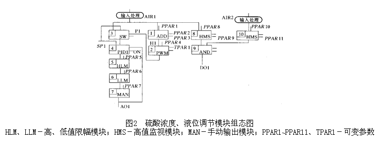

  (2)为克服时变给控制带来的困难,采取了对输入数据进行折线和滤波处理,调节的各种参数(如比例、积分、微分等)设置也较恰当。当SO2烟气、浓度、流量不正常时,如果阀门全开或全关都不能获得理想的调节效果,为不使执行器频繁地碰撞限位,在调节输出中加入了上、下限幅运算功能模块。
  (3)对滞后现象的克服,我们选用采样调节方式,如图2中的ADD、PWM、SW等模块组成采样回路。PWM为脉冲宽度调制模块,其输出接通时间为采样时间,其输出断开时间为保持时间,采样时间加保持时间的总和(调节周期)是由TPAR1决定。而采样时间与保持时间的比值由H1决定。调试过程中,要求调节周期和采样时间可调,但KMM编程时又不允许在H1端直接设为可变参数。因此,增加ADD模块,通过PPAR2可变参数设置为0,使ADD模块的输出值仅取决于PPAR1和PPAR3的乘积来达到上述目的。
  真正实现采样调节是通过SW两点切换模块实现的,当SW的P1端为ON时,浓度计检测信号作为调节器PID1的PV值进行采样调节;当SW的P1端为OFF时,PID1的设定值信号同时作为调节器PID1的PV值,从而使调节器无偏差,输出保持。调节系统动作0.5min,然后保持现有状态,2min后又开始下一个0.5min的调节,这样,使系统有一个平衡的时间,既反映了系统的真实状况,又避免了设备的频繁动作。
  综上所述,我们采用了采样PID控制,输出模拟信号AO1,经上下限幅,控制串酸阀门。通过与门输出数字信号DO1控制放酸阀门控制器及放水阀门控制器。见图2。
