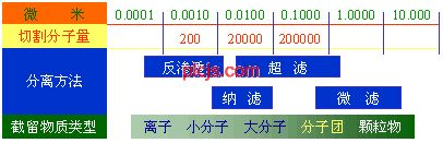

  切割分子量区别,膜被分成反渗透(RO)、纳滤(NF)、超滤(UF)、微滤(MF)。其大约如下图所示:

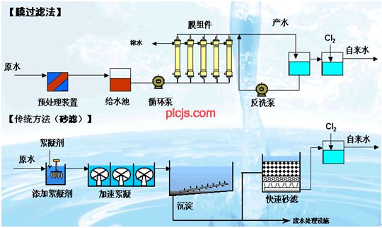

图一、膜过滤法与传统砂滤方法比较

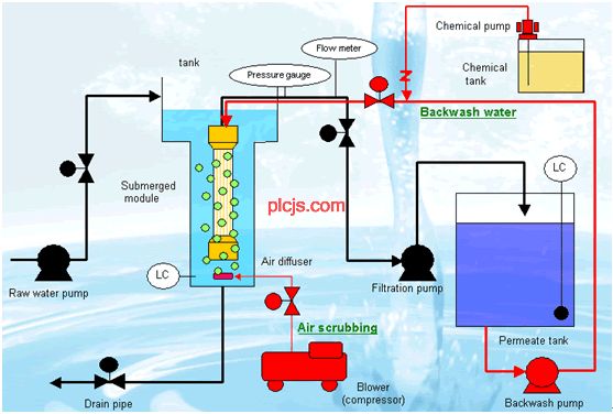

  二、膜处理系统流程
  膜处理系统流程分为过滤、反洗及空气擦洗及冲洗三个过程。
  图二显示了膜处理系统过滤工艺流程。本系统为外压式循环过滤系统,原水无需混凝前处理(,要去除单独使用膜处理无法去除成分例如色度等,需要依靠添加混凝剂达到目标去除率情况,也可以添加混凝剂。),可以预过滤去除原水中所含大块垃圾(特别是容易纠缠住中空纤维难以排出纤维状垃圾)供给膜组件。
图二、过滤工艺流程

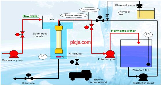

  运行长期性和安定性,加入次氯酸钠(NaClO)溶液进行反洗和同时进行空气擦洗设备也需要同时备好。见图三。
图三、反洗及空气擦洗工艺流程
  图四显示了膜处理系统冲洗工艺流程。
图四、冲洗工艺流程

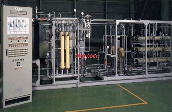

  三、PLC控制系统
  应外方要求,PLC采用MITSUBISHI FX2N M80R CPU,及4个4AD和1个4DA扩展模块。触摸屏采用PRO-FACE GP2500T 10.4寸彩屏(带TCP/IP接口)。变频器采用ABB ACS350系列。采用SCHNEIDER低压电器。实际使用过程中觉用SIEMENS S7-200 PLC加TP270触摸屏更有技术及功能优势。
  PLC控制功能
  1)、采用步进程序编写过滤、反洗及空气擦洗及冲洗流程逻辑顺序控制

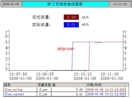

  2)、PID功能。利用FX2N内置PID功能块4DA控制变频器输入给定,调节过滤泵频率,达到恒流量控制。
  3)、各设备运行、故障状态信号及温度、压力、流量和液位信号采集及各种泵、空压机和气动阀控制。
  触摸屏控制功能
  1)、触摸屏实现手/自动控制

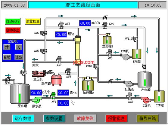

  2)、工艺流程显示
  3)、手动操作

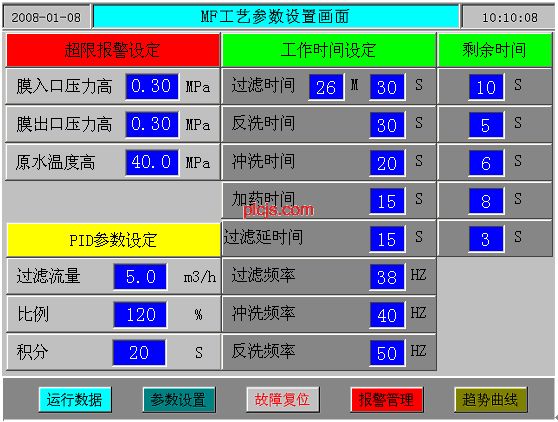

  4)、工艺参数显示和设置
  5)、PID参数设置
  6)、膜泄露检查操作
  7)、手动CIP清洗操作
  8)、报警显示、存储及查询、打印功能
  9)、模拟量趋势显示,查询、打印功能
  10)、数据记录,显示,查询、打印功能
  11)、可选TCP/IP远程监控
图五、工艺流程主画面
图六、工艺参数设置画面
图七、趋势曲线画面
