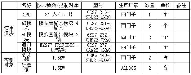

  项目中使用的PLC、模块、控制对象等如下:
三、控制系统构成
  本系统中一共有模拟量输入9个:源水浊度、源水流量(2个)、游动电泳仪、沉淀池浊度、计量泵开度(2个)、变频器电流(2个)。模拟量输出4个:1#、2#变频器频率、1#、2#计量泵开度。开关量输入6个:1#、2#变频器手/自动,1#、2#变频器运行,1#、2#变频器故障。开关量输出3个:1#、2#变频器运行,故障报警。联网功能采用EM277和系统中CPU315-2DP连接。
  一共采用:CPU226 一个,模拟量输入模块EM231(4路)3个,模拟量输出模块EM232(2路)2个,DP通讯模块EM277 一个。

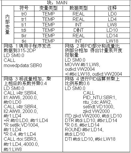

a、PID算法:定时采集沉淀池浊度,应用S7-200内置的PID进行运算。得到的模拟输出值为X。
b、经验值:对应一定流量的经验投加量进行运算--采用查表法查找对应的经验值,得出相应流量的投加量为Y。
c、按照 得出PID运算和经验投加之和。用Z直接控制计量泵开度。(其中a可以在一段时间运行后进行修改以达到最优化控制。)

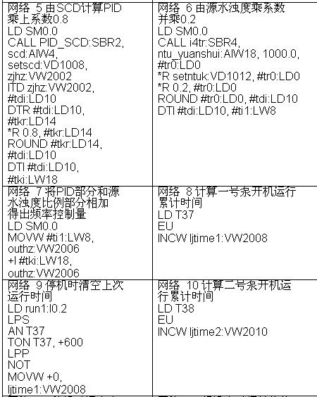

d、将原水浊度按照经验值,SCD按照PID算法进行入2、3进行运算,并将运算结果控制变频器频率以保证游动电泳仪测量值在设定值左右。

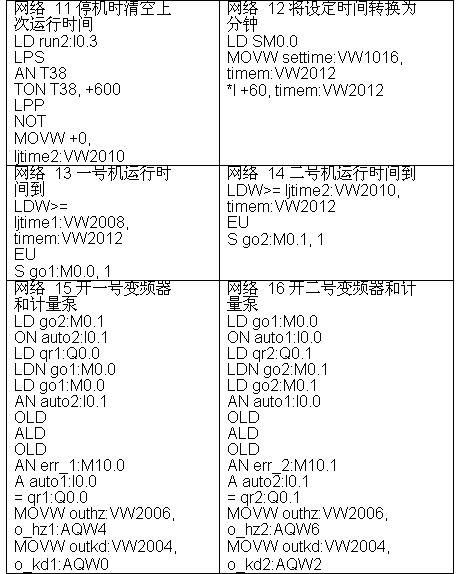

e、按照设定运行时间转换变频器和计量泵以便设备轮换使用。

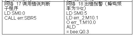

f、报警功能:按照要求将有关故障均进行现场蜂鸣报警,并上传至CPU315-2DP中以便中控室进行记录和处理。

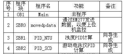

  程序分为以下几个部分:
  其中主程序和注释代码如下:
