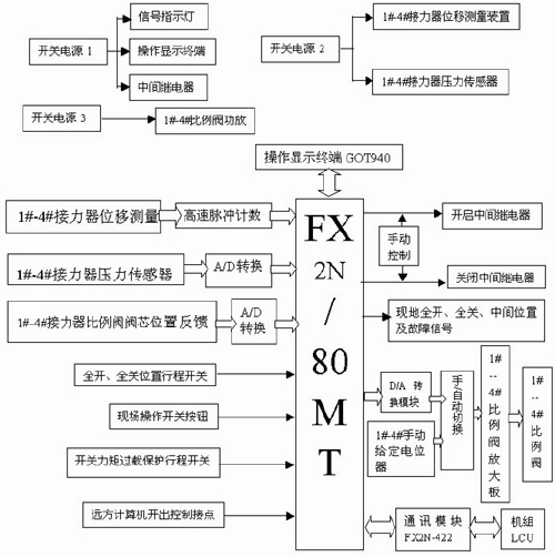

    3、采用PLC输出控制比例阀液压随动系统实现同步
    此方案采用接力器直接驱动筒阀并控制其同步,滚动螺旋副和链传动的同步机构可以取消或作为辅助同步手段和保护措施。另外,接力器本身不需再设缓冲装置,缓冲功能由PLC控制程序实现。采用本方案与传统的同步控制系统相比有如下特点:

图1 系统硬件构成图
    3.1 控制系统基本原理

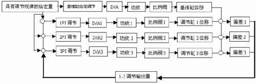

    该系统主要由硬件和控制软件两部分组成,其中硬件部分包含可编程控制器(本方案PLC选用三菱公司的FX2N-80MT)及其配套的A/D模块、通讯模块、接力器行程测量组件(选用磁感应高精度、高速脉冲输出)、信号功率放大板、液压比例阀、电源、操作开关、按钮以及信号灯等组成;其系统硬件构成如图一所示。软件由三菱公司配套可在WINDOWS下编程的FXGP-WIN-C开发而得。系统的基本控制策略如下:整个系统可视为以位移量偏差为负反馈的闭环电液随动系统,在多只接力器不同步的情况下,以其中一只为基准,在给定的启、闭规律基础上按经典PI控制算法,产生控制量作用到液压比例阀上,液压比例阀控制油流量大小校正发生的不同步的偏差以保证各油缸的同步运行,其基本控制原理框图如图2所示。
图2 基本控制原理图

    3.2.1 控制运算部件PLC及其各功能模块
    PLC(FX2N-80MT)是整个系统的核心控制部件,其丰富齐备的控制运算指令、优越的性能、现场编程调试的方便已成为实现各种控制的现场级设备。其主要性能指标有:运算速度: 0.08uS/步(基本指令), 1.52uS—数100uS(应用指令);用户程序内存容量:16K,系统程序内存容量:8K;应用指令:128种 298个;输入口:5组每组8个,其中高速记数口8个(X000—X007);响应速度:8个点合计小于等于20KHZ,自带电源容量:24V600mA;输入电源:AC/DC170V—250V。各功能模块:1)模数转换模块FX2N-4AD:用于接收压力传感器输出的4-20mA电流信号,将其变为PLC程序可用的0-1000的十进制数。其性能指标如下:功耗:DC5V30mA,模拟量输入范围:电压DC-10V--+10V最大-15V--+15V(输入阻抗200K),电流DC-20mA--+20mA最大-32mA—+32mA(输入阻抗250),;输出数字范围:-2047--+2047;分辨率:电压5mV,电流20uA;线性度:±1%F.S,采样速度:普通通道15mS,高速通道:6mS;3)数模转换模块FX2N-2DA:将PLC运算得到的控制量数值转化为电压信号输入到比例阀放大板控制液压比例阀。其性能指标如下:DC5V30mA,数值输入范围:-2047— +2047;模拟量电压输出: -10V— +10V,线性度:±1%F.S,分辨率:电压5mV(10V×1/2000),转化速度:普通通道18mS,高速通道:3.5mS;
    3.2.2 测量部件:位移传感器
    选用美国MTS Temposonics III(PB/PH)非接触式位移传感器
    原理:由询问信号的电流脉冲所产生的磁场(沿波导管运行)与位置磁铁产生的磁场相交产生一个应变脉冲信号,然后计算这个信号被探测所需的时间周期,便能换算出准确的位置。
    性能及指标:分辨率:2um;响应速度:比其他测量方式:快4到20倍;提供网络数字输出SSI  CANBUS  PROFIBUS  DEVICENET ;符合欧洲CE规格。
    3.2.3 执行部件:比例阀(包括放大板)
    此环节是电气控制信号与机械液压系统连接的关键部分,直接影响到控制系统性能的发挥,所以选用德国REXROTH的VT5005带阀芯位置反馈的自动式比例方向控制阀,其放大电路技术数据如下:电源电压DC24V,功率50VA,控制电压±9V,最大输出电流:2.2A。
    3.2.4 操作显示终端
    本系统选用三菱的GOT940触摸操作显示终端,其画面可通过配套的GT-DESIGE软件制作并通过专用通讯电缆AC30R-9SS与PC机连接进行数据传送及调试。安装此显示终端可丰富人机界面,同时监视多个参数,对即时分析筒阀开启、关闭的运行状态提供方便。
