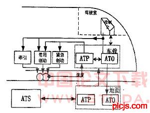

      A TO 从A TS 处得到列车运行任务命令。其信息是通过轨道电路或轨旁通信器传送到列车上的。信息经过处理后传给A TO ,并显示相关信息。A TO 获得有用信息后,结合线路情况开始计算运行速度,得出控制量,并执行控制命令,同时显示有关信息。到站后,开门条件允许后,A TO 打开车门。停站期间,列车通过车-地通信系统把列车信息传送给地面通信器,然后传到A TS。A TS 根据列车信息,把运行信息传给车载A TO 。A TO 的工作原理图如图1 。
图1  ATO 工作原理图

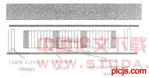

      车站停车:车站内的位置调整点由多交叉的环路提供,如图2。环路的头和尾是所谓的环路边界。相对应地车站中间的环线交叉是用来确定距离的,一般的距离是6 个枕木间距。另外还定义一些粗调点,它们间的距离减至3 个枕木间距且四个一组。
图2  定点停车交叉环线
      ATP 车载设备能接收到这些交叉点,并把每个交叉点的处理信号传给ATO 。ATO 计算每个交叉点间的距离。粗调点只有在期望的位置窗口内才能被识别到。假如识别到粗调点,则下一个交叉点便可用作位置同步。这些交叉点的位置已预设在ATO 中。

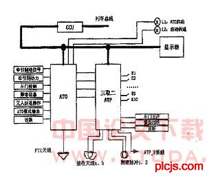

      ATO 车载设备是ATO 系统的核心部分,是设计的难点。以下分析一下ATO 车载设备的接口。ATO 的车载设备接口如图3。其中CCU 为中央控制单元,通过总线控制着ATO 、ATP 、显示器间的数据通信; L1 、L2 为与ATO 接口的显示灯; ATO 与ATP 间有多根信号线直接连接,包括系统激励线、ATO 允许等等;E1 到E10 为与ATP 接口的开关、按钮或显示灯,包括司机钥匙、ATO 允许等等。地面信息全部由ATP 接收天线接收; PTI 为车-地通信发送天线。
图3  ATP 车载设备接口
