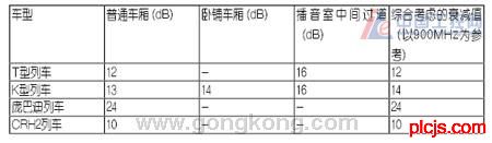

     高速列车对移动通信的影响主要是由于车体损耗和高速移动的速度造成的,不同车体对无线信号的穿透损耗差别很大(如表1所示)。
     当终端在移动中通信时,特别是在高速情况下,终端和基站都有直视信号,接收端的信号频率会发生变化,称为多普勒效应。用户移动方向和电磁波传播的方向相同时,多普勒频移最大;完全垂直时,没有多普勒频移。多普勒频移对于接收机接收性能有一定的影响,主要是降低了接收的灵敏度。因此高速铁路覆盖的主要技术难点包括对多普勒频移的校正、有针对性的网络覆盖设计和降低网络建设成本等。
表1 几种列车无线信号衰减一览表
