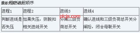

  以往的地铁项目,是通过电压继电器,时间继电器和中间继电器等继电器来实现备自投。当电压继电器探测到进线开关的进线侧电压低于低电压阀值,一般的判断条件为70%额定电压,经过时间继电器的延时,发出命令,令该进线开关脱扣,将信号发送至各三级负荷总开关和联络开关。之所以需要延时,是为了保证电网确实掉电,而不是发生晃电。三级负荷总开关收到进线的脱扣信号,并确认进线并非因为故障脱扣后,直接跳闸,并将跳闸信号发送至联络开关。联络开关接收到进线和各三级负荷总开关的脱扣信号后,自动合闸,完成一次备自投的过程。

  其中CPU 07KR51装于母联柜,4台扩展模块ICM14F1分别装于两个进线柜和两个三级负荷总开关回路。CPU 07KR51与扩展模块 ICM14F1之间通过CS31总线连接。进线回路把进线断路器状态、故障信号、低电压信号同时输入扩展模块 ICM14F1;三级负荷总开关回路将开关状态、故障信号输入扩展模块 ICM14F1;母联回路向CPU 07KR51输入母联断路器状态、故障信号和控制方式(自复或者手复)。PLC的输出线圈依次控制进线、母联和三级负荷回路开关的合分。PLC根据每个输入信号的状态,判断是否发生低电压,并判断输出继电器是否需要动作,实现两进线一联络系统的备自投切换。下表为PLC进行备自投的程序进程顺序:
