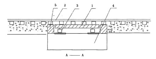

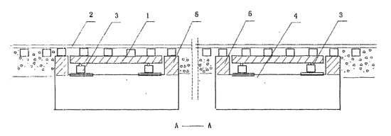

旁支式混凝结构秤台,是借鉴钢架水泥结构汽车衡等最新国外新技术,同时还借鉴了由湖南韶峰水泥集团技术中心工程师开发成功的“不锈钢砼结构”电子汽车衡(厚度为300mm,承重面为3500×8000mm,由四4只传感器支承,能承载移动负载0-80吨。分辨力为2千克,系统标定精度优于0.1% )的混凝结构秤台技术,“旁支式混凝结构秤台轨道衡”,其现场称重体如图一和图二所示,主要由其中的秤台面(1)铁轨(2)传感器(3)基墩(4)过渡枕(5)组成。由基墩支撑台面和检重负载;由台面承载检重负载;由传感器在基墩和台面之间实现压力至电信号的转换,以电信号至仪表构成轨道衡称重系统。

1、用“旁支式”基础如图(4)替代秤台下面基础:即在轨道外侧的平齐枕木端头的轨道衡两侧位置,垂直下掘出基础底和足够的基础见方,按预期承重量和支点位置设计出基础结构;在基础上设计有支点定位、限位器调节装置支座、且在基础上设计有调节秤台位置的油顶位置和台阶。
2、用钢筋水泥混凝土结构秤台替代全钢结构秤台:按用途需要设计秤台尺寸;钢筋水泥混凝土结构秤台按抗折、抗压强度等指标设计支点跨距间最大承重量≥2倍实际负载量程;其秤台下面设计传感器定位装置和限位调节装置或预埋焊接支座;其秤台上面设计枕木定位槽或轨道衡定位槽及防震垫;秤台上面接口处设计有过渡器支座。
旁支式钢筋水泥混凝土结构秤台轨道衡的秤台及安装,步骤如下:
(1)在不封道保持营运情况下建筑“旁支式“基础,并可同时另行灌制钢筋水泥混凝结构秤台一块,和过渡枕两根;
(2)在基础和秤台及过渡枕制备充分后,起吊和安装秤台约需封道工期数小时,其作业过程及内容主要有:整体起吊原轨道及枕木;清除称重台板下的道渣垫层后将秤台落位至基础上;过度渡枕放在秤台两端在基础上落位;将秤台与基础之间预垫支承;将铁轨恢复至原线路上。秤台上面设计有轨道定位槽时套装铁轨,有枕木定位槽时套装枕木及铁轨;安装秤台限位装置。
(3)恢复轨道营运,继续进行传感器安装和系统调整至完成调试。

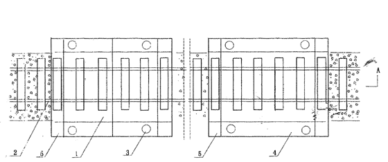

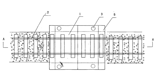

混凝结构秤台几何尺寸能适应任何动态轨道衡的软件要求;能方便地组成长秤台的静态衡或多秤台的轴计量组合静态衡如图三、图四。
