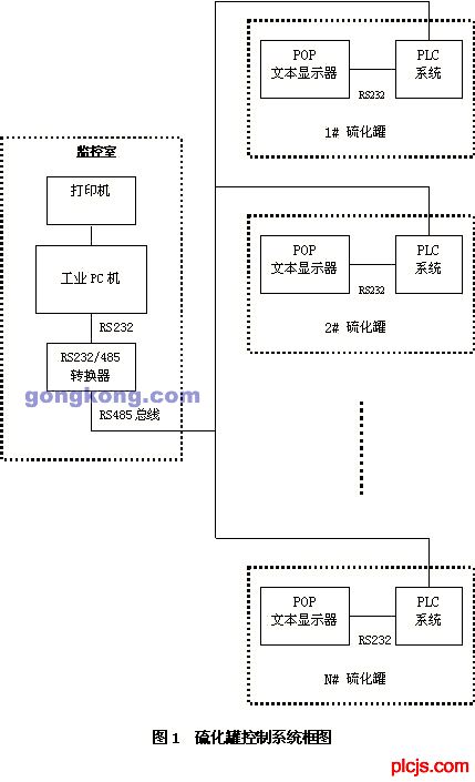

   本系统用于多台硫化罐工作的集中监控,主控机为工业计算机(PC),从机为可编程序控制器(PLC)系统。主控机负责系统中各硫化罐的硫化工艺参数设定、工作状态显示、故障报警显示记录以及生产状态管理。PLC控制器则负责各个硫化罐的工作顺序控制和传感器信号的采集,PLC可以工作在自动和手动两种模式下。
   控制系统硬件组成如图1。 从图中可以看出,控制各硫化罐的PLC通过RS485总线和计算机远程连接成一套集中控制系统。在通信过程中,控制PC机为主站,各硫化罐PLC为从站,且遵从MODBUS通信协议,从站数目前定为12个。

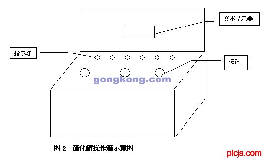

   手动工作模式下,各硫化罐操作箱上的POP-HMI文本显示器用于每个硫化罐的手动参数设定操作和现场状态的显示。
   自动工作模式下,工艺参数设定由主控工业计算机完成。硫化罐的工作状态、故障报警信息在两种模式下都可以同时在主控计算机的显示器和现场的POP-HMI文本显示器LCD屏上显示。
  硫化罐操作箱的示意图2:
