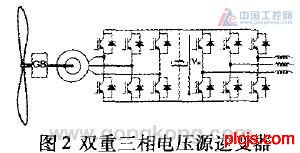

      2)全部采用功率变流器的可变速技术:发电机跟电网完全解耦。发电机的能量整流到直流链然后被转换成电网可以接受的交流能量。大多数这种风力涡轮发电机采用多极同步发电机,虽然它也可能(但是较少)采用感应发电机和齿轮箱。不采用齿轮箱有很多优点:降低损耗,消除这类昂贵重的部件引起的较低的成本,和由于减少旋转的机械部件而使可靠性增加。
      图2给出了这种适用于风力涡轮发电机的全功率变流器的原理图。机侧利用矢量控制策略的三相变流器作为驱动器工作控制转矩发电机。两侧三相变流器则使风能转化的电能进入电网并且能够控制进入电网的无功功率和有功功率大小。它也要保持总谐波畸变因数(THD)尽量低,以改善输送到公共电网中的电能质量。直流链的目的是用作为能量储存,这样由风捕获的能量储存为电容器中的电荷,然后可以即时地注入到电网中。控制信号的作用是为直流链I压Vdc保持一个固定的参考值。

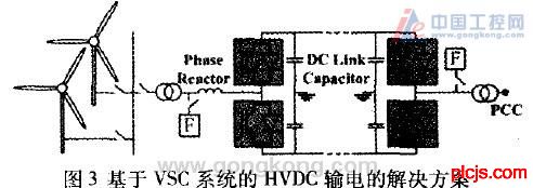

      传统的热量流通空气调节(HVAC)输电系统是一个将风电场跟电阏相联的简单、便宜的解决方法。高压直流输电(HVAC)接入电网技术能将风电场机组连接到电网,并且将电能安全有效地输送到负载中心。对离岸风电场来说,DHVC输电系统比HAC输电系统具有很多优点。
      1)发送和接受端的频率是独立的。
      2)直流输电的距离不受电缆负荷电流的影响。
      3)离岸安装与大陆扰动隔离。
      4)功率流是完全确定和可控的。
      5)电缆功率损耗低。
      6)每根电缆的功率传输容量较高。
      基于电压源变流器(VSC)的HVAC输电系统越来越受到广泛的关注,不仅仅足跟电网相连的大型离岸风电场的关系。现在基于VSC的解决方案已经被ABB公司推向市场,并且命为“HVAC light”,Simens公司命名为“HVAC Plus”。图3给出了基VSC的HVD输电系统的原理图。这种相对较新的技术(在1999年被商业化安装运行)只有在能自关断电流的IGBT器件发展下才可能实现。这意味着已不需要一个有源换流电压了。因此,基于VSC的HVDC输电系统就不再需要很强的离岸和岸上的交流电网,甚至能在完全瘫痪的电网中启动(黑暗启动能力)。但是,这种系统还有其他一些优点:无功和有功可以分别独立控制,这样就可以减少对无功功率补偿的需要,并且能提高交流电网在它们连接点的稳定性。

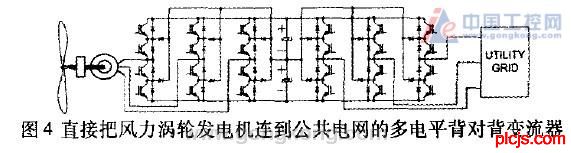

      2)大功率中压变流器拓扑:为了降低每瓦成本和提高风能的转换效率,最近几年风力涡轮发电机的标称功率不断地增长。
      提出的不同的多电平变流器拓扑可以分为以下五类:
      1)带有二极管箝位的多电平结构。
      2)带有双向开关接口的多电平结构。
      3)利用飞跨电容的多电平结构。
      4)带有多元三相逆变器的多电平结构。
      5)带有级联单相H桥逆变器的多电平结构。
      随着器件额定功率的提高和开关、导通性能的改善,应用多电平变流器的优点就会变得越加明显。最近论文中,输出、输入电压中谐波含量的减小和电磁干扰(EMI)的减小特别受到关注。更重要的是,多电平电路对输人滤波器要求最低或者换句话减少了转流的次数。用同样谐波水平的两电平变流器作比较,多电平变流器的开关频率能减少25%,这就导致开关损耗的降低。虽然多电平变流器中的导通损耗较高,但是整个系统的效率取决于开关损耗和导通损耗的比率。
      风力涡轮发电机市场的趋势是依据电压和电流额定值,提高其标称功率(几兆瓦)。这使多电平变流器刚好适合这种现代大功率风力涡轮发电机的应用。电压额定值的提高,允许把风力涡轮发电机的变流器直接连接到风电场的配电网络,避免使用笨重的变压器(见图4)。
