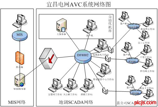

宜昌电网目前110KV变电站大都实现了综自,能够进行远方的自动操作,地调调度主站和几个直管县公司调度主站也都通过了调度自动化实用化验收,自动化系统能够对各自管理电网提供一个比较准确的数据。同时AVC系统建设方案我们也进行了分析,认为宜昌电网的结构和运行模式与发达地区还有一些差距,主要体现在电网较薄弱,有很多110KV线路是串在一起,而在发达地区大都采用220KV网络,110KV主要是配电终端变电站。规划AVC系统必须要符合宜昌电网的结构,要能够全面的对电网进行分析计算。
因为AVC系统的数据来源为调度自动化系统,AVC通过自动化系统的数据来进行系统的计算和优化,只有可靠的调度自动化系统才能保障AVC系统的顺利实施,因此我们在规划AVC系统选择了在调度自动化水平较高的宜昌地调(含城网)和枝江、夷陵、宜都等三个直管县进行系统的建设,同时希望通过这个系统的先期建设达到较好的效果,以后逐步在宜昌地区的其它县进行推广。
根据现阶段上述范围内系统的实际情况,我们确定了在地调安装主服务器,在各县调安装客户机,在各集控站安装监控工作站,通过地调、县调、集控站三级控制来实现对规划区域内的电压无功进行优化和自动控制。同时系统还对管理用户通过WEB进行报表和运行状况的信息发布,使管理用户能够及时了解该系统的实时运行状况。
在系统的规划中我们还收集了建设区域电网的线路、变压器、主接线等资料,为系统的运行进行了充分的准备。最后选定采用了江苏泰州苏源科技的TOP3000系统。
下图为宜昌电网AVC系统图,目前系统已经建设完毕并已投入试运行。
