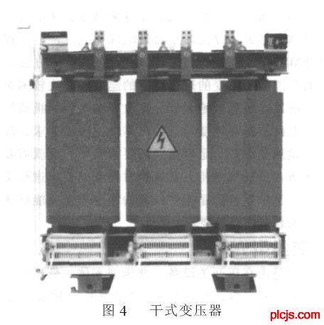

  2) 也可采用干式变压器( 由于造价较高, 不推荐使用) , 具有防火、阻燃特点, 如图4 所示。

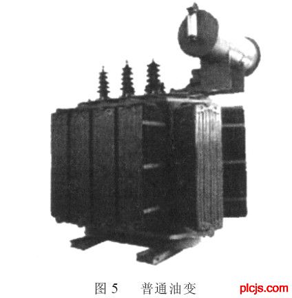

  3) 普通油变

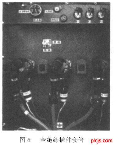

一种为全绝缘、全密封的插件套管, 特点就是相间距离小, 防尘性能好, 安全性好。另一种是瓷瓶出线套管,这种套管相间距离大, 电缆连接靠电缆接线鼻子连接, 对于这种情况厂家采用外部配置一个电缆箱来保护人防止误触带电端子。对于采用全绝缘插头后, 可采用全绝缘式避雷器。

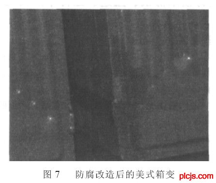

  底材表面喷砂除锈, 要求达Sa2.5 级, 表面粗糙度达Rz40~70μm, 清洁干净后按要求喷涂一层环氧富锌漆、环氧云铁厚姜漆和两道聚氨丙稀酸面漆, 最后再在产品底座刷涂一层1.5~2mm 厚的沥青( 如表2 所示) 。 信息请登陆:输配电设备网
  以前未做过三防表面处理的美式箱变表面出现严重的锈蚀现象。图7 中广东某风电场经过改造后的美式箱变于2005 年10 月投运至2006 年6 月, 已经过现场8 个月的运行, 还锈蚀, 说明该处理方案能经得住时间和环境的严酷检验。
  东台风电场美式箱变经过一年来的运行来看, 外壳没有锈蚀现象, 如图8 所示。
