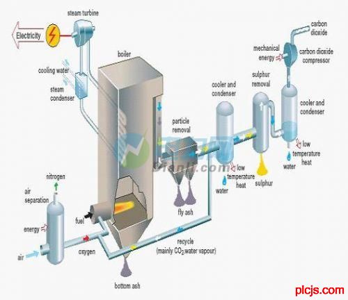

  富氧燃烧是捕获电厂排出的二氧化碳的几种方法之一。
  欧洲和美国的供应商正与公共事业部门、学术界、美国能源部和欧盟合作研究并试验各种富氧燃烧应用。
  对各种二氧化碳减排技术的经济效益研究表明,富氧燃烧技术比燃烧前捕捉和燃烧后捕捉技术更具竞争力。
  商业化规模系统的概念
  富氧燃烧技术是指混合使用高纯度氧气(总量≥95%)和再循环烟气燃烧燃料,特别是烟气基本中不含大气里的氮。由此产生的烟气主要包含二氧化碳和水蒸汽,此外还有一些数量很少的氮、氧以及二氧化硫和氮氧化物等气体。
  由此产生的烟气相对容易处理(通过净化和蒸馏),从而将产品气体中的二氧化碳纯度提升至99%以上。然后,可以将二氧化碳做一些工业应用,如提高石油或天然气的采收率(EOR或EGR)。
  此外,还可以对烟气进行干燥和压缩处理,然后进行地下埋藏,从而使电厂接近实现“零”排放。该技术可应用于现有的大量粉煤燃烧(PC)和循环流化床锅炉(CFB)电厂。
  经济效益评估显示,即使与采用先进的燃烧后捕捉技术,从空气燃烧系统中提取二氧化碳相比,富氧燃烧技术依然更具竞争力,而且其成本也低于目前的商用胺技术。
  实现富氧燃烧技术商业化的关键是从空气中分离出氧气。氧气生产目前可以使用深冷空气分离装置(ASU),或在将来使用效率更高的工艺,如氧气传输膜。采用现有ASU大规模生产氧气的挑战是能源问题。目前的深冷空气分离厂通常需要耗用电厂总发电量的18%左右(生产一吨氧气约耗电230度)。
  然而,这些数据是从目前正在运行的工业应用ASU得出,未来大型电厂的ASU将比现有的ASU大很多。据计算,未来的ASU约为现有ASU的四倍。由于规模经济优势,这些ASU所耗用的电力相对更少。此外,人们正在积极开发各种新技术,目的是以更少的能源消耗实现从空气中分离氧气,这将显著提升富氧燃烧发电的经济效益和热效率。
