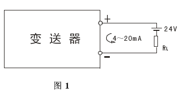

        图1是采用24V供电的变送器,变送器的输出电流4~20mA也通过供电线传送。4~20mA是测量值的变化范围,也就是说4mA 是零点,20mA是满度。如果这是一个测量范围为0~100℃的温度变送器,那么4mA表示测量对象是在0℃,而20mA时表示测量对象的温度为100℃。
有人会问为什么要使用4~20mA信号传送,而不使用0~20mA信号传送呢?事实上变送器中的电子线路需要耗电,0mA无法使变送器工作,而4mA就是为了向仪表提供电能,保证变送器内的电子线路的正常工作。用4mA是根据当时的半导体集成电路的微功耗水平而制定的。
