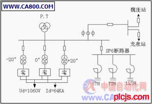

山东铝业股份有限公司电解铝厂(简称山铝电解铝厂)是以电解铝为主导产品的企业,年生产能力为5.5万t,分60kV和80kV两个系列,全厂整流供电装置分为两个露天变电站(整流所),电压等级均为110kV。110kV、60kV系列滤波系统由1060V、36kA直流可控硅整流机组及相应的具有5th、7th、12th三个通道单调谐滤波装置组成,于1989年底正式投入运行。系统单线图见图1。
图1 110kV,60kV系列整流所单线系统

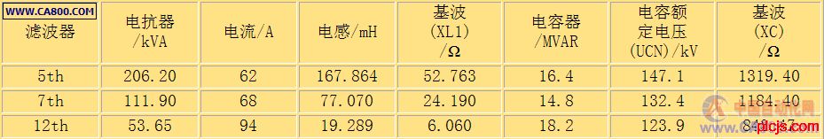

  实际测试结果表明,有滤波装置时,整流系统本身产生的大量滤波电流为滤波网络吸收,网侧总滤波电流明显减少,滤波效果明显。滤波装置的基本参数见表1。
表1 滤波装置基本参数
