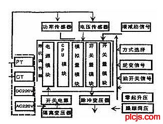

2  全可编程微机的PCC励磁调节器
2.1 励磁系统是发电机的自动控制系统
    它是一个需要高速响应的闭环控制系统。励磁系统的性能,直接决定了发电机是否能够正常运行。工作可靠、性能优良的励磁系统,能有效地提高机组及电网的稳定性。因此,具有优良的调节品质、丰富而实用的附加功能等特点,而在工业领域增减励信号中得到广泛应用。可编程计算机控制器PCC 的MTBF(平均故障间隔时间)大于50万小时。具有如此高的可靠性,工业上称为“无故障设备”。
    我们采用PCC 作为励磁调节器的硬件,与现代控制理论相结合而设计的PCC微机励磁装置,采用模块化的硬件及软件结构,极大的提高了励磁系统的性能、稳定性、可靠性、智能化程度。PCC 励磁调节器原理框图如下:

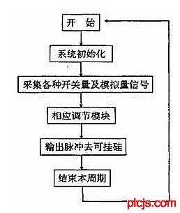

2.2 软件(应用程序)
    除励磁调节器的硬件PCC 模块外,其软件也采用模块化。共有电压调节模块、功率因数调节模块、甩负荷模块、零起升压模块、跟踪网压模块等等,用户可以通过不同的模块组合以实行不同的运行要求,而不需要更改硬件配置。这样,功能的增减和程序的优化等工作变得轻松易行。整个励磁系统调节的软件流程图如下:
