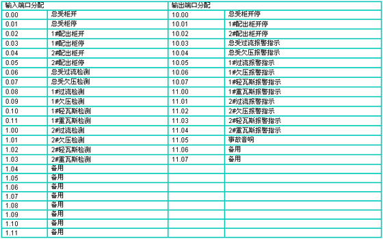

    3.2 PLC的I/O分配
    10KV配电一次系统中,除了上电断电控制外,还有对变压器的过流,欠压和瓦斯保护。我们以欧姆龙CAMP2AH40点的PLC为例进行I/O分配,如表1所示。上断电控制是开关量,选用控制按钮即可,过流,欠压和瓦斯保护涉及自动检测技术,选用智能传感器来实现,可以提高保护的可靠性。
表1 PLCI/O分配表

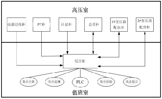

    3.3 10KV配电一次系统集中控制、集中监测计量的设计
    配电系统是供电网的神经中枢。配电系统的正常工作和我们的生活保障及工作秩序密不可分,这就要求它有更高的可靠性;配电系统的智能化、节能、操作简便、方便维护是经济高速发展的需要;配电系统操作和维护对工作人员的安全系数要求更高、劳动强度更低和设备的性价比更高是用户所希望的。综合以上几点,我们对10KV配电一次系统作了如下改进,应用PLC对系统的总受柜、配出柜实现集中控制,应用数字仪表对系统进行集中监测计量。改进后的10KV配电一次系统框图如图3所示。
图3 10KV配电一次系统框图
    改进后,以综合柜为工作平台,在值班室,工作人员可以对高压室运行状态进行控制,既方便又安全;工作人员可以随时对监测仪表和计量仪表以及工作或报警状态进行记录,巡查,既方便又及时明了,还可以减少劳动强度。
