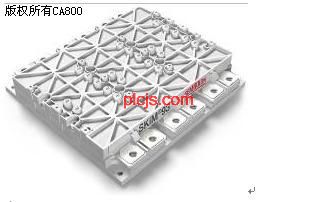

  图 1. SKiM是第一款100%无焊接,用于电力和混合动力汽车中22 kW – 150kW机车驱动变换器的IGBT模块。

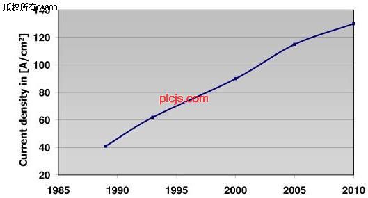

  图 2. 图2显示了过去几十年间,1200 V IGBT芯片电流密度的增长情况 (Tj = Tj max, Tc = 80°C)
  改进的半导体技术已使组件的结构更好,开关速度更快。随着第三代IGBT芯片的出现,电流密度可增加50% 。图2显示了过去几十年间,1200 V IGBT芯片电流密度的增长情况。引起电流密度改善的原因之一是芯片厚度的大幅减少。这样一个发展过程,即芯片厚度的持续减少,在后续芯片中仍将被芯片制造商继续追求。基于现有安装和装配技术的超薄晶圆技术已经达到了它的极限。这一点可从以下事实看出:最新的600V沟道 IGBT(芯片厚度为70 μm)的最大允许短路时间,已经不得不从10 μs减少到6 μs。巨大的短路电力浪涌再也不能由薄硅片储存,设计的热阻抗使得热量不能很快地散失掉。

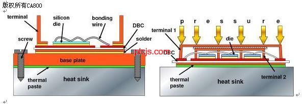

  图 3. 有基板和无基板模块之间的对比
  不同功率模块之间的一个根本区别是,它们有无基板。在无基板模块中,DBC底板是直接安装在散热片上。基板,比如由3mm厚的铜制成,增加了热容量和芯片下方的热扩散,从而与那些隔热陶瓷底板为外层板的模块相比,约在0.1s至1s的时间范围内减少了瞬态热阻抗。必须注意的是,绝缘陶瓷底板和基板之间的大面积焊接明显降低组件的负载循环能力。这一现象的原因是因为陶瓷底板和基板有显著不同的热膨胀系数。这种差异导致张力以及最终的焊料疲劳。铜基板的另一种替代品是用诸如AlSiC 或CuMo复合材料制成的基板,由于其低导热性和高成本,这种基板只用在牵引应用中。基于石墨的复合材料由于其低成本,在未来可作为重要的基板材料。
  在实际应用中,无底板模块较低的热扩散能力可由采用更薄的散热涂层来补偿。由于无底板模块中,模块与散热片之间的空气隙较小,因此这种方法是可能的。

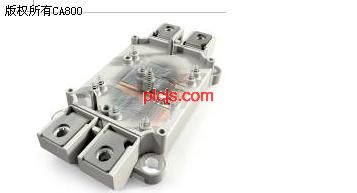

  图 4. SEMiX是用于IGBT产品系列的封装平台,也可作为整流模块。该驱动器无需焊接,即可安装在模块上。
