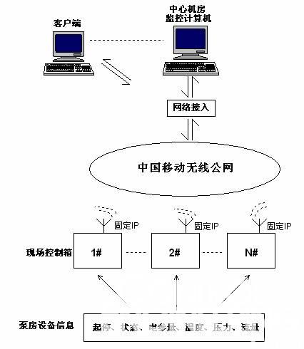

1. 系统结构
  水源地中心泵房为本系统的控制中心,由工控机、系统监控软件、网络接入设备共同构成中心主站,水源地各井位泵房为分站,中心泵房统领各分站,通过中国移动的无线数据传输设备,实现点到多点的通讯,从而最终实现对各井位泵的远程集中监视和控制。
  结构示意图:
2. 系统工作原理
  在水源地各个井位安装一台远方遥控箱,控制箱内核心设备为RTU(Remote Terminal Unit)、DTU(Data Transmit Unit),RTU采集现场设备信息, DTU将此信息从控制箱经移动公网及互联网,最终传至泵房监控服务器,服务器将获得的信息进行存储,分析,转发,输出等动作。正常的系统操作在泵房的客户端和网控的客户端。

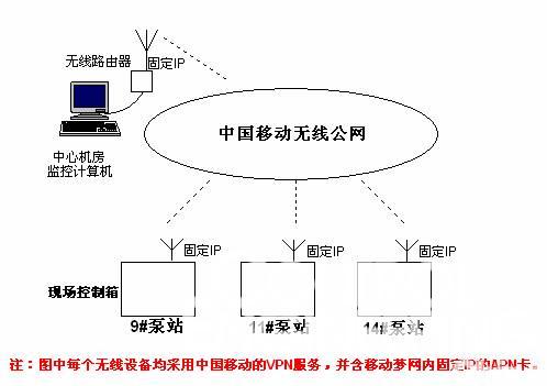

1) 一期的网络接入方式(一期仅上了3个泵站)
  针对一期无光缆接入计划,而泵房又无直拨外线(接入直拨外线要由网通拉几公里的电话线),经协商我们采用了中国移动 GPRS APN 业务。如下图
  实际的物理链路简化为下图
  APN(Access Point Name),即“接入点名称”,是用来标识GPRS的业务种类。本系统中每个无线设备均内插一张APN无线上网卡,这样每套含卡的设备在移动公网内均有一固定IP地址。因具有相同接入点名称的卡其IP在同一网段下,由此,数据中心对各下位站点便可实现点到多点的串口透明访问了。
  采用此方式后系统解决了数据中心有线网络接不入的问题,使水源地系统在中国移动公网内自成一个小型局域网,内网自身出不去,外网进不来,保证了系统的内外隔绝,保证了数据的安全与系统的稳定。

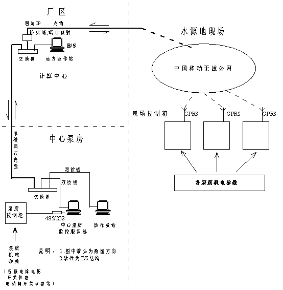

2) 二期网络接入方式
  我厂水源地二期改造网络接入方式为光缆接入。
  光缆加固定IP保证了数据中心的带宽,因加了硬件防火墙
