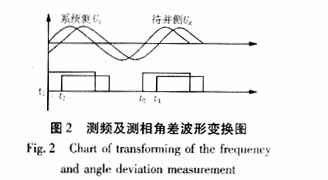

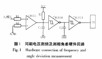

  来自并列点两侧的Us(系统侧电压)及Ug(待并侧电压)经过装置内部的TV变换后,分别接入装置内部的两个波形变换回路,如图1所示,图2为Us、Ug,经过波形变换后出来的方波。
  此回路将正弦波转换为相同周期的矩形波,通过对矩形波电压的两次上升沿之间所对应的时间t1、t2、t3、t4,可计算出系统侧与代并侧的频率fs,fg,其中进而获得频差△f,角频率差wD。
另外从两个TV二次电压间相邻方向的上升沿或者下降沿可以换算出两电压间的相角差Ф,另外根据式2可在每个周期中计算出理想的导前合闸角Фdq。只要不断搜索Ф=Фdq的时机,一旦出现Ф=Фdq就可发出合闸命令,使两侧恰好在Ф=0°时并入系统。

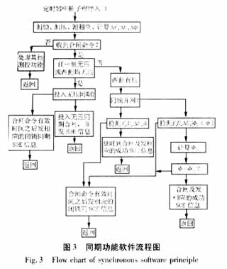

4 线路测控单元中同期功能的软件实现
如图3,在软件中断过程中,实现了下述功能:
  (1)检无压同期投入时,当任一侧无压或两侧均无压时,发合闸命令;
  (2)区别同频并网还是差频并网,当为同频并网时,只要压差和功角在定值范围内即可合闸。

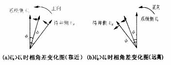

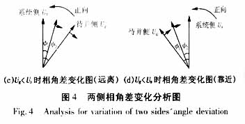

  (3)在差频并网中,特地提到了其中的一个判定条件│相角差Ф2│<│相角差Ф1│。
  实际上是要求了相角差Ф在180°~0°范围内才允许准备合闸,通过图4的分析可以很好的理解此公式,取如图的方向作为正向时,当待并侧比系统侧频率高时,待并侧相对于系统侧以逆时针方向旋转,
如图当待并侧比系统侧频率低时,待并侧相对于系统侧以顺时针方向旋转,
由图4(a),4(b),4(c),4(d)分析可知,只要在程序里控制│相角差Ф2│<│相角差Ф1│,就能保证待并侧与系统侧在靠近的方向合闸。
