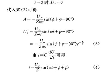

1.2 电容器的初始电压为零,投入电网时的电压Uc
为了控制电容器投入时不致产生危险的过电压,一般要求电容器不能在已有充电电压的情况下投入电网,以免危及电容器与其他电气设备的安全。
  所以电容器投入时的初始条件为
  由式(3)和式(4)可知,电压Uc和电流i的稳态分量均为正弦交流,而暂态分量则为衰减的直流。

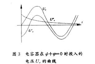

  暂态分量的强弱与电容器投入电路的时间有关,当ψ+φ=0或π时投入,则暂态分量最大。
  这时电压Uc的曲线如图3所示
  从图3可看到Ucmax可接近稳态时电压Uc幅值的二倍。
  由式(4),可知电流i在ψ+φ=0时为:
  当电容器刚投入,即t=0时,暂态分量之初值所以,在稳态分量上迭加一个甚大的暂态分量i″(0),将使投入时的电流远远超过稳态时的数值,而引起电流冲击。电流i的曲线如图4所示。
