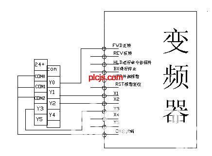

2)多段速控制时端子的组合
        这个系列的变频器进行多段速控制的端子为x1,x2和x3。通过这三个端子的组合最多可以实现七段速度运行。进行五段速度控制时的端子组合如表3。

3)PLC输出端与变频器控制端子接线图如图1。
 PLC结合变频器在风机节能上的应用
       图一 PLC变频器接线图

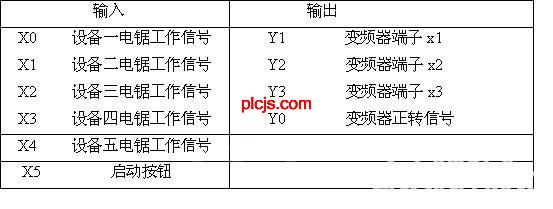

       根据改造输入输出点数的需求,PLC选取的是Fx1s14MR,其输入输出点分配如表4。
 表四 PLC的I/0分配表

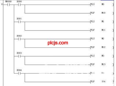

      PLC的程序主要分为三个部分,这种编程方法非常直观简单,很容易就能看懂。其一是对电锯的运行和关闭信号脉冲的拾取,例子程序如下:
 PLC结合变频器在风机节能上的应用

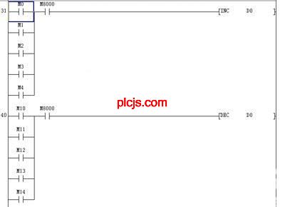

其二是对运行的电锯数目进行计算。程序如下:
 PLC结合变频器在风机节能上的应用
